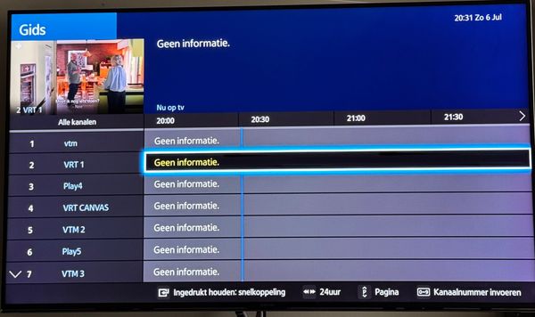

Het probleem is hem vooral dat je niets meer kan opnemen. Dat is het grootste probleem van geen EPG. Als dit met opzet is, schiet Telenet echt in haar eigen voet, en hoop ik dat mensen 'voten met hun wallet'...
Zo ziet het probleem eruit voor mensen zonder DVB-C:
