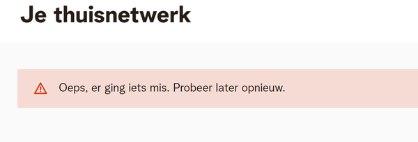

Oeps, er ging iets mis. Probeer later opnieuw.

Bij mij werkt "thuisnetwerk" ook niet, sinds 3 weken (modem swap) volgende melding:
Volgende foutmeldingen zijn zichtbaar in de console van de browser (Edge 113):
https://api.prd.telenet.be/ocapi/public/api/resource-service/v1/modems?productIdentifier=aq37701
"code" : "OCAPI-ERR-OCGE500",
"cause" : "Mac Address Not Found",

@Tsar bij het opslaan zou je er normaal geen meer mogen krijgen, zeker dat je alles juist invult?
Op dit moment onderzoeken de collega's eigenlijk vooral nog de 'Oeps, er ging iets mis'-foutmelding bij het openen van de pagina.
