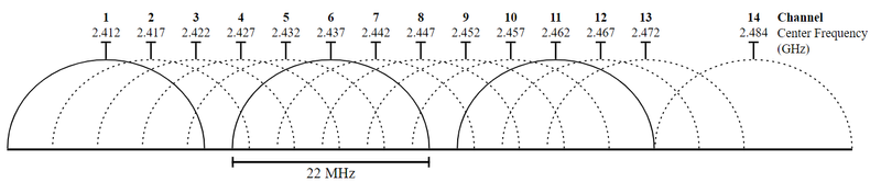

Kies ook voor "smalle" kanaalbreedte. Dus 20Mhz ipv 40Mhz. Dit verkleint de kans op storingen door naburige kanalen. Kanalen van 40Mhz breed bieden potentiëel wel meer throughput, maar dat werkt enkel goed in situaties met weinig stralingsvervuiling.
Zoals je ziet op onderstaande afbeelding zijn er maar 3 kanalen die geen overlap hebben met elkaar: kanaal 1, 6 en 11. En dan enkel wanneer je kanalen van 20Mhz gebruikt.
Als je buur zijn AP weer een ander kanaal kiest, dan moet je mogelijks opnieuw beginnen.
Vandaar dat de 5Ghz band beter is (meer ruimte). Automatische kanaalkeuze gaat hier beter werken omdat er minder kans is op overlap.
Als je toestellen dit ondersteunen, gebruik deze band dan.
Configureer hiervoor best een aparte SSID, zodat je zeker bent dat niet per ongeluk de 2,4Ghz band gekozen wordt.

grote probleem met de 2.4 band is de interferentie van andere wifi punten: overlapping (van ander wifi punt) en co-channel (te veel wifi punten op 1 kanaal)
ook vaker last van externe stoorbronnen (denk aan draadloos alarm of babyfoon)
proximus en Telenet houden zich aan de 1,6,11 regel
orange durft al eens dwarsliggen + mensen die hun eigen router hebben
verwacht niet meer dan 60-70 mbit op de 2.4GHz
