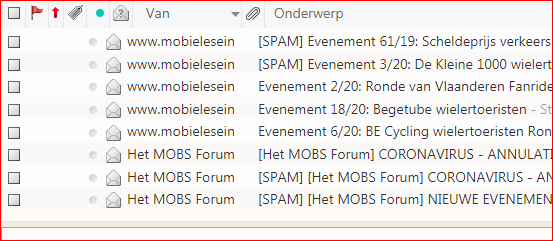

Nu wordt het nog fraaier ...
De rules die ik gemaakt heb om alles van de mobiele seingevers in de inbox te houden, spam of niet, schijnt nu wel te werken.
Maarrrr ...
Of het nu als [spam] aangeduid wordt of niet lijkt nu totaal willekeurig te gebeuren ... zowel afkomstig van "webmaster" als van "evenementen" zijn er nu sommige mails wel en sommige mails niet als [spam] gemarkeerd.

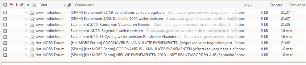

Ik zie dat de vorige afbeelding, ofschoon maximaal opengetrokken, een beetje klein, onleesbaar uitvalt. Hier een uittreksel, kan ik groter uitrekken:
