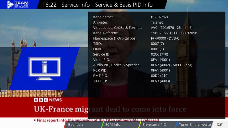

De zenderlijst is inderdaad niet de meest betrouwbare bron van informatie. Best de stream zelf bekijken.
In mijn geval (voor Telenet) kan ik dat doen met mijn gigablue ontvanger, met daarin een CI+ module.

BBC News Europe is via verschillende satellieten te ontvangen. Enkel via Astra 1P (19.2 Oost) is de zender FTA in HD kwaliteit beschikbaar, via een Spaans pakket. De audio is Engels, maar de EPG informatie in het Spaans. Ik vermoed dat Telenet dit niet wil of mag heruitzenden.
Verder is de zender enkel FTA in SD te zien, onder andere via de Hotbird 13G satelliet, het signaal wat Telenet gebruikt.
Zie hier een overzichtje:
https://www.lyngsat.com/tvchannels/uk/BBC-News-Europe.html
BBC News Europe is niet hetzelfde programma als BBC News UK, welke in HD FTA bijvoorbeeld via Astra 2G (28.2 Oost) te zien is. Ik weet niet welk signaal Ziggo gebruikt, en of dit inderdaad wel echt in HD is.
