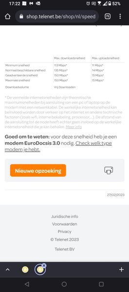

@Ex-Netweter De maximaal haalbare snelheid is trouwens verschillend per adres en kan je testen op https://shop.telenet.be/shop/nl/speed
Op mijn adres zou ik maar 580Mbps halen en 35Mbps up
Ik haal vlot 950Mbps down en 40Mbps up en meer.

Telenet zegt dat je tot 1gbps kunt halen, mits alles in verweging te nemen. Afstand, toestel, drukte, bekabeling in en uit huis enz.. ze hebben nooit gezegd gegarandeerd of minimum 1gbps.
En die link van jou is compleet nutteloos, sorry dat ik het moet zeggen. Die getoonde waardes daarop van schatting op mijn adres klopt geen jota van.
