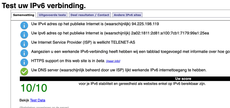

@Steven-E schreef:Ik gebruik dus NDP Proxy op mijn externe interface in combinatie met NPTv6 (een soort NAT) waar ik de interne prefix vertaal naar de externe prefix (het host gedeelte blijft hetzelfde).
Intern gebruik ik de /64 prefix volgend op de /64 die gebruikt wordt op de LAN achter de HGW.Dus uw eindmachines krijgen geen GUA (2a02: :)?
Alleen de ULA (fd00 :: / 10) die is translated met NPT?Als dat het geval is, zullen uw machines IPv6 niet gebruiken, tenzij het moet, omdat ULA's een lagere prioriteit hebben dan GUA's.
Jawel, omdat ik een volgende officiële /64 prefix langs op de LAN interface van mijn firewall heb geconfigureerd. Maar ik NAT deze naar de /64 prefix van de WAN kant van mijn firewall als ik het internet op ga.

@Scotchy de /64 prefix echt bridgen via NDP proxy, dat lukt me niet.
Ik ben dus verplicht te Natten vrees ik. Nu, die officiële /64 langs de binnenkant maakt deel uit van mijn eigen gereserveerde /56 van Telenet. Er is geen kans dat die /64 ergens anders op het internet gebruikt wordt. Moesten er applicaties zijn die moeilijk doen, dan laat ik het hier weten.
Die Google Traslate werkt perfect trouwens, indrukwekkend!
