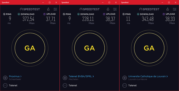

Vandaag, na één maand geen problemen gehad te hebben, is plots mijn IPv6 PD weg op mijn LAN netwerk. Het zend weer solicit pakketten zonder antwoord van telenet...
- Wan kabel uittrekken en insteken: helpt niet
- Release WAN IP and renew Wan IP: helpt niet
- Herstarten van eigen router: helpt niet.
- Herstarten van e-router telenet: werkt wel, LAN ontvangt terug ipv6 PD.
Er loopt dus nog iets fout bij het vernieuwen van IPv6 leases na enkele weken.
Verder valt me ook op dat de snelheden beter zijn nadat de e-router herstart werd.
Resultaten vòòr het herstarten van de e-router (stond 1 maand aan):
Resultaten na herstarten van e-router:
Nu zijn die speedtest ook niet altijd even betrouwbaar. Soms haal ik wel degelijk de 1Gbit, maar dat is eerder uitzondering ipv standaard (op speedtests). Wat mij wel al opviel is dat de telenet speedtest server bijna altijd slechter af is dan andere speedtest servers. Bij bepaalde downloads haal ik wel gemakkelijker de 1Gbit snelheden.
