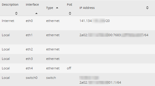

Ik heb net mijn modem only CV6181E gewisseld voor de CV8560E. Mijn eigen router is een EdgeRouter X.
Waar ik voorheen met de modem only zowel een IPv4 als een IPv6 kreeg op de "internet" interface, is dit na de wissel niet meer het geval. Ik heb geen enkele instelling veranderd aan de router. De MAC passthrough is geactiveerd via Mijn Telenet, want ik heb een publiek IPv4 adres gekregen op de router.
Voor wat het waard is, dit zijn de instellingen gerelateerd aan IPv6 op de eth0 interface:
  • duid: <leeg>
  • rapid-commit: enable
  • prefix-length: /56
  • eth1
    • host-address: <leeg>
    • prefix-id: <leeg>
    • service: <leeg>
  •  switch0
    • host-address: ::1
    • prefix-id: :1
    • service: slaac
Ter verduidelijking: in switch0 zijn de interfaces eth1 - eth4 opgenomen. Enkel eth1 wordt momenteel gebruikt, die gaat naar een 16p switch.

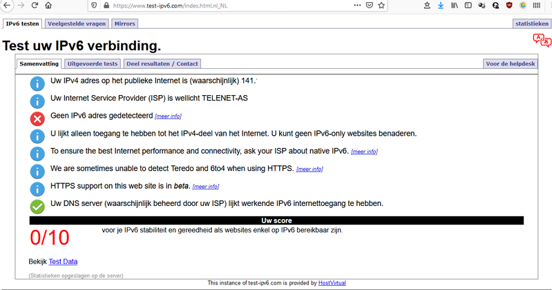

Net als @igvfer krijg ik geen IPv6 te zien op https://whatismyipaddress.com/. Een test uitgevoerd op https://test-ipv6.com/ geeft hetzelfde resultaat.

@morpheus  Voor zover ik zie is er zeker bij mij iets heel raar aan de hand met deze modem. Zelfs op het standaard HGW netwerk, dus niet via mijn eigen  Edge router, krijgen mijn apparaten wel een IPv6 adres toegewezen met prefix xxxx:xxxx:xxxx:xx00. Dus de standaard /64 prefix.
Intern kan ik surfen naar deze IPv6 adressen.
Maar ik kan niet surfen naar externe IPv6 adressen, evenmin een tracert of ping. Voorheen met mijn vorige HGW werd er naar elk domein gesurfd, getracert of gepingd naar het IPv6 adres als dit voorhanden was. Dat gebeurde standaard en domeinnaam werd automatisch vertaald naar het IPv6 adres. Nu krijg ik Transmit error: code 1231
Ik heb ondertussen een intern contact aangesproken bij Telenet en die gaat maandag mijn account een nakijken.
Hopelijk weet ik maandag meer.
PS ik zie dat jij op ethernet1 wel een IPv6 adres hebt. Bij mij niet.

PS: Toestellen die je rechtstreek aansluit op de Telenet router krijgen effectief een publiek /64 adres, maar daar is geen prefix delegation voor nodig. Dit is enkel nodig bij een eigen router/firewall.
Het zijn geen link local adressen. Het zijn effectief volledige IPv6 adressen. Voor mijn camera's zijn dat prefix/64 + 64 bit op basis van het Mac adres. Voor een windows PC prefix/64 + 64bit gemaakt op de windows manier. Dus ook met een pak temp IPv6 adressen.
Voorheen zag ik dat ik automatisch via IPv6 naar externe sites enz. ging. Nu alleen nog via IPv4.
De toekenning v6 adressen is blijkbaar OK maar daar stopt het mee.
Via mijn eigen router met publiek IPadres totaal geen IPv6. Volgens mijn contactpersoon zou ik daar aan de WAN zijde een v6 adres moeten krijgen prefix /64 met ID 00. Aan de LAN zijde zouden dit v6 adressen moeten worden met prefix /60 met een eigen ID tussen 1 en f. Later zou dit /56 moeten worden met eigen ID tussen 01 en ff. Zelfs met de tips die je hier al gegeven hebt lukt het totaal niet.
Waar ik voorheen 10/10 had voor IPv6 bereikbaarheid is dit nu 0/10
Ik ben benieuwd naar de uitleg!
Ik heb de router nu net herstart en de IPv6 adressen zijn op elke interface verdwenen.
