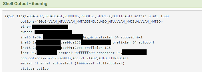

Nee, naast de IA-PD request voor de /60 doet pfSense ook een IA-NA request voor een stateful address, en krijgt daardoor een /128 die disjunct is van die /60, maar wel binnen de /56 valt die de E-router toegekend krijgt.
EDIT: die /128 valt dus gewoon binnen hetzelfde subnet die de E-router uitdeelt op zijn gewone LAN poorten.

Ja, dat is normaal hé. Voor de E-router is de WAN poort van jouw eigen router gewoon een client op zijn LAN, zoals alle andere apparaten op de LAN poorten.
Net zoals jouw router een intern IPv4 adres krijgt op zijn WAN vanuit het zelfde subnet als de gewone LAN poorten (tenzij Max passtrough).
