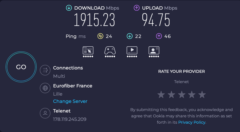

Ik gebruik ook een 2.5 usb c adapter om via ethernet te verbinden met de macbook
. 1.9 Mbs haal ik er uit, ga ik via een pod over Wifi wordt bijna 1 Mbs gehaald. Bij telenet vertelden ze me dat via wifi er niet meer snelheid kan gehaald worden.

@Marc9820  De MacBook heeft geen hogere snelheid, dus zal je op de MacBook op wifi nooit meer halen, daarvoor heb je de usb naar utp optie om hogere snelheden bedraad te halen, een nieuwe wifi kaart kan een optie zijn mits apple die in verkoop heeft, heb ook al naar gezocht maar nog niet gevonden, heb ook de usb naar utp kabel 2,5G voor op de mini pc en haal daar ook de hogere snelheden op mijn fiber abbo van 8500/2500.

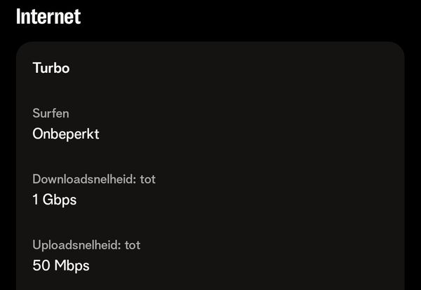

Hij zit in de 2.5gbit poort en daarachter zit Unifi router. Mijn hele netwerk haald gewoon 1gbit up en down. Ook met het oude abbonement haalde ik soms 900mbit down en 40mbit up. Daar ligt probleem nog niet. Het is gewoon dat mijn upload gecapped is op 50mbit (sowieso rare snelheid want die zit in geen andere abbonements vorm)
Dit staat in de mytelenet app, hier zou 2.5Gbps en 100Mbps.

Ik haal de opgegeven snelheid die in de app staat maar die snelheden matchen niet met het abbonement. Telenet heeft vanmorgen getest en daarna belden ze mij met het antwoord dat 2.5gbps en 100mbit niet mogelijk was met coax alleen met glasvezel. Wat dus foutief is want het is technisch mogelijk en genoeg mensen die het wel hebben. Stel dat de node nog niet was aangesloten zou ik als het goed is nog steeds die 100mbit moeten kunnen halen.
