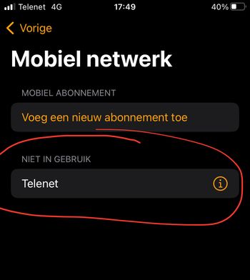

Sinds enkele dagen werkt mijn eSIM op mijn Apple Watch Ultra niet meer.
Ik heb reeds meermaals de eSIM verwijderd van mijn Apple Watch, gedeactiveerd en Mijn Telenet en alles opnieuw geactiveerd.
In de instellingen van mijn Apple Watch op mijn iPhone zie ik Telenet staan onder de netwerken die niet in gebruik zijn en krijg deze niet geactiveerd.
Dit is heel vervelend aangezien ik speciaal een simkaartje bij Telenet heb aangevraagd om de eSIM op smartwatch te kunnen gebruiken.

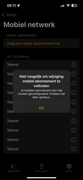

Bij mij zijn er voortdurend "Telenet" duplicaten, als ik deze verwijder komen ze terug. Supper irritant!

Screenshot:
