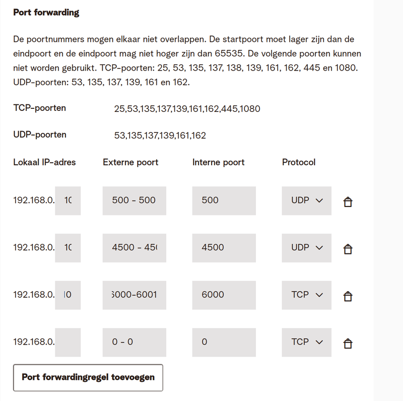

Inmiddels ben ik ook al enige tijd op de nieuwe mijn telent interface. Heb juist even geprobeerd een regel toe te voegen. Dat werkt perfekt.
Ik heb de 3de regel toegevoegd, gewoon als test. Deze liet zich ook weer probleemloos verwijderen.
Het is niet toegestaan een port (of ports) dubbel te gebruiken. Het inkomend verkeer, geaddresseerd aan [publiek IP addr]:[port] kan maar één port forwarding bestemming hebben.
PS. Een factory-rest van de HGW zal geen zin hebben.  Via de mijn Telenet userinterface configureer je niet dreikt de HGW. Je verandert de config-file, die door Telenet automtisch in de HGW geplaatst wordt.

Hier nog altijd zelfde probleem ondertussen al 3 maanden. Een factory reset helpt niet, want de configuratie komt van ergens bij Telenet. Vorig jaar heb ik mijn model ingeruild voor een 1 Gigabit model en mijn volledige configuratie is overgekomen van de vorige modem.
In het verleden (jaren geleden, nog groen achter mijn oren qua networking) heb ik dus dubbele poorten geconfigureerd waardoor ik nu niets meer kan aanpassen. Straffe is dat alles wel altijd gewerkt heeft zoals ik het verwachtte, dus het systeem nam volgens mij telkens de laatste portforwarding configuratie voor een specifieke poort. Hoe kan ik Telenet deze configuratie laten resetten, zal wel zelf alle oorspronkelijke forwarding rules terug zetten zonder de foute uiteraard (gaat trouwens niet meer)? Support ticket met een S-1... nummer is nu al sinds 24/01 lopende. Al enkele keren feedback op gevraagd en maar krijg telkens als antwoord dat dossier in behandeling is.
Is redelijk frustrerend want zit voor enkele zaken nu al 3 maanden geblokkeerd.
