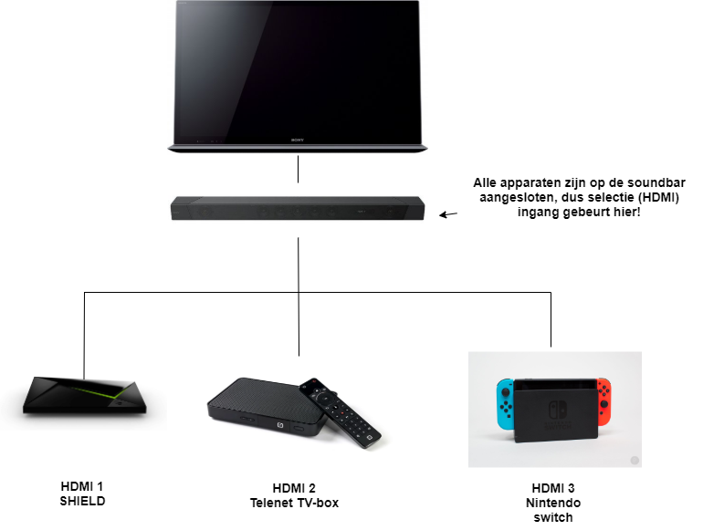

Even mijn set-up schetsen:
Link, voor het geval het plaatje niet zichtbaar is:
https://drive.google.com/file/d/1d9dN2IM5xmpo5HAaH5-ci8v3OC7YOi80/view?usp=sharing
Ik heb dus 3 toestellen (naast de Telenet TV-box ook nog een NVIDIA SHIELD en een Nintendo Switch), alle 3 aangesloten aan mijn soundbar, die via 1 aansluiting aan mijn TV hangt. Dankzij de wonderen van HDMI CEC / ARC hoef(de) ik ("vroeger") de afstandsbediening van mijn soundbar nooit te gebruiken: via de volume knoppen op de afstandsbediening van de TV-box bedien ik het volume van mijn TV (wat dan vervolgens weer via de soundbar gaat), en als ik de TV-box aan/uit zet volgen de TV en soundbar ook netjes.
Maar ondertussen werkt het dus niet meer zoals het hoort, en moet ik toch weer de afstandsbediening van de soundbar er bij pakken. Concreet heb ik deze twee problemen:
1. Als ik de TV-box (en dus ook de TV en soundbar ineens) aan zet, krijg ik beeld en geluid zoals het hoort, maar vlak daarna wordt het on-screen menu van de soundbar geactiveerd om de HDMI ingang te selecteren (dit menu gaat niet vanzelf weg, ik moet er uit gaan via de afstandsbediening van de sound bar).
2. Als ik de TV-box aan zet terwijl de vorige keer een andere input actief was (bijvoorbeeld Nintendo Switch was actief de vorige keer dat de TV uitgezet werd), switcht hij niet automatisch meer naar de TV-box maar blijft hij op de vorige actieve HDMI input staan. Ik kan hem alleen manueel switchen naar de TV-box via de afstandsbediening van de soundbar.
Update: even toevoegen dat ik deze problemen niet altijd heb. Probleem 1 heb ik ongeveer 30% - 40% van de tijd, probleem 2 ongeveer 70% - 80% van de tijd, gok ik.
Update 2: ik heb al een factory reset van de TV-box gedaan, dat heeft ook niet geholpen.
Zoals ik al schreef zijn deze problemen in de loop van de tijd opgetreden en had ik die vroeger niet. Ik vermoed dat er tijdens de verdere ontwikkeling van de software van de TV-box bugs in de HDMI controle zijn geslopen. Ik hoop dat deze problemen (mede via mijn bug report?) in een toekomstige software versie opgelost kunnen worden.
Om af te sluiten nog 2 extra opmerkingen:
1. Voordat iemand roept dat het wel aan mijn soundbar of TV zal liggen: met de Nintendo Switch en NVIDIA SHIELD heb ik nooit deze HDMI switch problemen gehad: elke keer als ik de input activeer (via de home knop op de afstandsbediening van het respectieve toestel) wordt er netjes naar deze input geswitcht. Geen gedoe met de soundbar of zijn afstandsbediening.
2. Een beetje gerelateerd aan mijn vorige opmerking: ik blijf het ontzettend jammer vinden dat de TV-box niet mogelijkheid heeft om de HDMI switch te doen als hij aan staan (bv. met de home knop, zoals mijn andere toestellen dat doen). Ik heb dit al eerder gesuggereerd...
https://www.netweters.be/t5/De-nieuwe-Telenet-TV-box-TV-app/HDMI-switch-naar-TV-box-via-home-knop-of...
... en toen te horen gekregen dat het niet mogelijk was, maar het blijft toch een gemis, en moeilijk te begrijpen, terwijl de Nintendo Switch en de NVIDIA SHIELD (en vermoedelijk andere Android TV-boxen ook) dit al zo lang kunnen.

Kan je ons juist het type van de soundbar even doorgeven aub?

@dsuls kan zijn dat dit is door een update van de HDMI versie op de telenetbox en dat je soundbar niet goed meer overweg kan ermee.

Bedankt voor de antwoorden! De soundbar is een Sony HT-ST5000:
https://www.sony.be/nl/electronics/luidsprekerelementen/ht-st5000/specifications
Het is een vrij moderne soundbar (een kleine 3 jaar geleden uitgebracht, volgens mij), en redelijk high-end (ondersteunt o.a. 4K, Dolby Atmos en eARC), dus ik zou zeggen dat hij een HDMI update wel moet kunnen ondersteunen?
Berichten: 7466
HDMI switching problemen sinds 4.21 of 4.22
@dsuls het is een HDCP 2.2 versie, weet niet welke versie de telenet box ondertussen ondersteund maar ze hebben een tijdje geleden de HDMI versie moeten aanpassen omdat bepaalde tv's geen beeld meer gaven, misschien is dat ook een afscheiding er van dat je problemen hebt ermee.
heb je al eens getest met de box alleen aan de tv aangesloten of je dit ook dan heb die problemen, dan kan je al uitsluiten wat het wel of niet veroorzaakt de problemen,
als het met je tv alleen aangesloten op de telenet box niet voorkomt dan kan je denken dat je geluidsbar voor de problemen zorgt door de HDMI aanpassingen.

Euh... dit lijkt me niet echt een nuttige test. Uiteraard ga ik dan de problemen niet meer zien. Kijk nog eens goed naar de specifieke problemen die ik beschreven heb:
1. Hoe kan nu het menu van de soundbar verschijnen als de soundbar niet aangesloten is?
2. Hoe kan ik nu problemen krijgen met het switchen van andere inputs naar de TV-box als de TV-box het enige toestel is dat aangesloten is?
Dat is zo'n beetje zeggen als:
"Mijn versterker werkt niet met mijn TV-box."
"Haal de versterker eens weg. Werkt het dan wel, ligt het aan de versterker".
Ik ben er nog niet van overtuigd dat de soundbar iets "mis" doet, omdat de andere toestellen geen problemen geven. Overigens vermoed ik dat het ondersteunen van HDMI CEC commando's los staat van de HDCP versie. HDCP gaat vooral over de encryptie, toch?

Dat zou prima werken als ik alleen maar een TV-box had, maar ik heb ook nog een Nintendo Switch en een NVIDIA SHIELD! In die opstelling die jij voorstelt zou ik, elke keer ik van input wil veranderen, én op de soundbar de input moeten wijzigen én op de TV. Veel onhandiger dan mijn huidige set-up, zou ik zeggen.
En ik vraag me af of je wel echt mijn problemen hebt begrepen. Ik herhaal ze hier nog eens:
Zoals ik al in mijn oorspronkelijk bericht aangaf, moest ik - vóór de problemen opdoken - nooit iets bedienen op de soundbar. Ik had de afstandsbediening hiervan niet nodig, en had dus een heel eenvoudige bediening.
En deze set-up heeft meer dan een jaar perfect gewerkt! Het is pas sinds enkele maanden geleden dat dit stuk gegaan is (waardoor ik nu tóch weer terug de afstandsbediening van de soundbar nodig heb, naast die van de TV-box).

Anyway, ik zal het kort houden: deze opstelling is handig als je alleen de TV-box hebt. Van zodra je andere media toestellen hebt (zoals in mijn geval, met de Nintendo switch en de NVIDIA SHIELD), is het erg onhandig omdat je dan zowel op de soundbar als op de TV de input moet veranderen telkens je naar een ander toestel wilt gaan.
In mijn opstelling is het juist heel handig dat je nooit iets met de soundbar moet doen en dus ook nooit de afstandsbediening van de soundbar nodig hebt. Je kan alles doen met enkel de afstandsbediening van het media toestel (TV-box) zelf. Heel makkelijk.
En deze opstelling heeft ruim een jaar lang goed gewerkt. Het is alleen sinds enkele maanden dat deze problemen opgedoken zijn.
