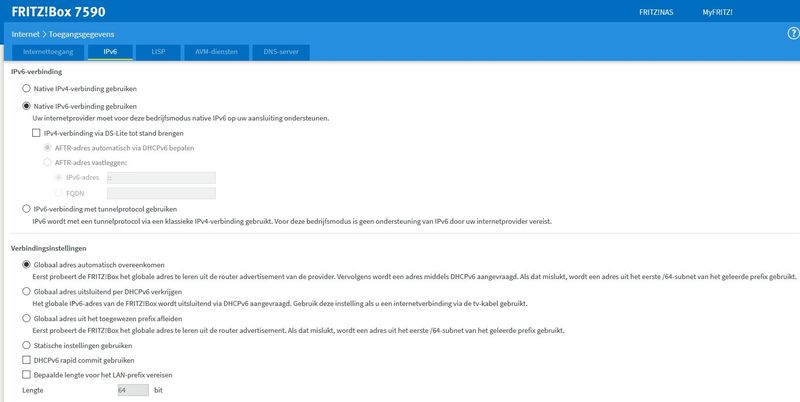

23/3/2020 @Snarie - IPv6 werkende op Fritzbox met /60 prefix

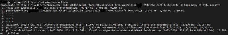

from ip adres computer in /60 subnet
lijn 1: ip adres fritzbox 7590 in zelfde subnet /60 (..:750:..)
lijn 2: ip adres E-router in subnet /56 (..:700:..)
lijn 3,4,5,6 geen antwoord van telenet
lijn 7... route naar facebook

zowel uitgang als inkomend ipv6 OK:

Goed om weten!, er zijn (intussen?) dus CV8560E modem + router configuraties die wel 100% voor IPv6 werken. Zelf kan ik het niet (meer) testen, maar het stelt me meer gerust dat ik niet per-se aan de CV7160E modem vast hang wat Telenet equipment betreft. Vraagje: heb je een statisch of dynamisch IP adres abonnement? Ik denk niet dat het er veel toe doet maar ik vraag het desalniettemin.
PS: ik heb ook 15 v6 hops van ultratools traceroute ...
Er zijn zeker route configs die 100% werken met de CV8560E modem.

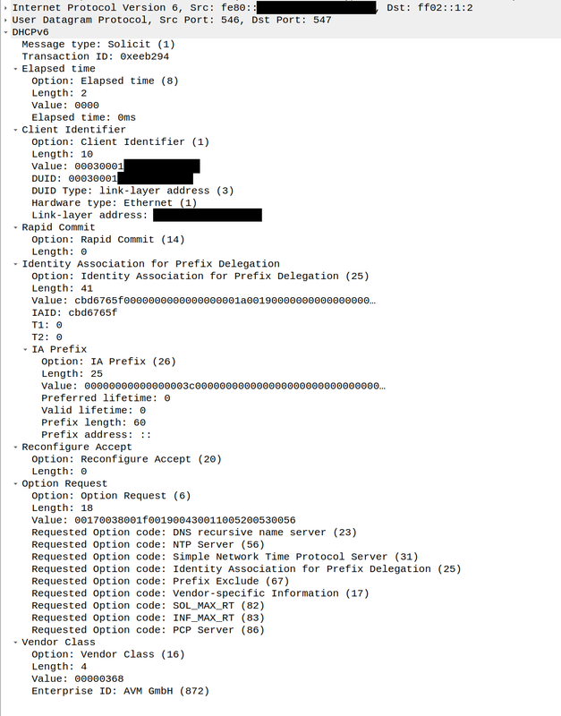

Dat lijkt hetzelfde probleem te zijn als waar de meeste van ons mee zitten. Onze eigen router verstuurd wel een DHCP solicit request, maar ontvangt van de CV8560E geen antwoord.
Heb je de mogelijkheid de details van het packet te bekijken? Of anders even wireshark gebruiken?
In het packet is te lezen welkde parameters de router vraagt. Ik heb de mijne ingesteld dat deze naar een /60 prefix vraagt en ook prefix delegation.
Ik heb al met en zonder "Rapid Commit" geprobeerd,
Het request packet bevat ook een paar opties die ik via de config niet kan uitschakelen, die echter eigenlijk voor DS-lite gebruikt worden, en hier niet relevant zijn. Eigenlijk zou mijn router die niet moeten vragen. Anderzijds, zou je mogen verwachten dat de Telenet router toch zou antwoorden.

Dit is een screenshot van pcap voor mijn Fritzbox 4040:
fwiw
Je vorige hexdump (die je in wireshark kan importeren) had ook een 'IA_NA optie' en reeds een non-zero 'elapsed time'. Of dit belangrijk is weet ik niet. Kijk ook eens of de IP TTL van een werkende pcap steeds 1 is (en die van een niet werkende steeds >1, je vorige was 255). Of dit belangrijk is weet ik ook niet, maar: stel dat de server software alles met TTL>1 als niet link-local behandelt, dan is er een probleem (want de destinatie is wel degelijk (in dit geval multicast) link-local). Zulks zou een bug in de server software kunnen zijn of toch niet conform het Postel robustness principe. Mijn excuses op voorhand als deze opmerkingen naderhand niet terzake blijken.
