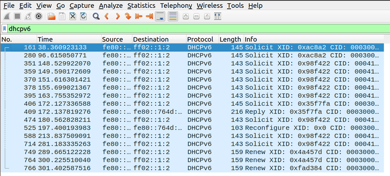

Waarschijnlijk heb je een prefix ontvangen, waarna de router op authentication overschakeld. Je eigen router behoud die prefix, maar de timer loopt af.
Wanneer je tijdens deze periode je router reboot, of de kabel voor een iets langere periode loskoppeld, dan gaat de prefix verloren, en wordt opnieuw aangevraagd. Dit faalt.
Dit is in ieder geval mijn vermoeden na het zien van de packet-traces tussen mijn eigen router en de CV8560E.
Mijn leraar zei vroeger altijd al "meten is weten". Dat is hier eigenlijk ook van toepassing. Het is belangrijk om te kijken welke packets over en weer gaan.

Heb je na de wijziging van het mac pass-through address een reconnect gedaan, of je router ge-reboot? Dit zou dan kunnen betekenen dat niet de wijziging zelf een probleem is, maar net als in mijn geval er op wijst dat de DHCPv6 packets van je router niet meer beantwoord worden.
ik had idd een reconnect uitgevoerd.
A.d.h.v. de debug gegevens kon ik uitmaken dat er wsl ook een uithentication packet komt zoals jij had gemeld.

@GlennR was zo vriendelijk mij een pcap te sturen van zijn werkende IPv6 setup, gebruikmakende van een Mikrotik router. In deze trace zie ik geen authentication option in de uitwisseling van DHCPv6. Vermoedelijk is er toch sprake van een verschil in de config van onze CV8560E routers.
Ik zal straks anders eens een opnieuw een factory reset doorvoeren, en mijn eigen Mikrotik ipv Fritzbox proberen. Ik vermoed echter dat dit ook dan hetzelfde probleem gaat opleveren met authentication.

Ik heb mijn Fritzbox nu even vervangen door de Mikrotik. Na een factory reset van de CV8560E ontving deze keurig een prefix, en de clients achter de router scoren 10/10 op de ipv6 test.
In de trace zie ik nu geen authentication options in de packets van de CV8560E.
Het probleem wat ik met de Fritzbox heb is echter ook hier aanwezig. Na enige tijd (enkele minuten) wordt er niet op de renew packets geantwoord. Bijgevolg zal ook nu de prefix zijn houdbaarheids datum bereiken, en zal IPv6 stoppen te werken.
Zeer merkwaardig waarom de CV8560E na verloop van tijd niet meer op DHCPv6 reageert.

@Arnie Als ik het goed voor heb is er nu een pcap (hopelijk van enkele minuten) van een werkende Mikrotik (van @GlennR) en heb jij misschien ook een pcap (hopelijk van enkele minuten) van een niet werkende Mikrotik. Is nergens een noemenswaardig verschil in de dhcpv6 paketten te bespeuren? Is het mogelijk (uiteraard met beider toestemming) deze binaire pcaps te sharen?
{*niet* 'like'-en aub}
Arnie
Berichten: 2025
IPv6 op de CV8560E (E-router)
Juist, van GlennR hebben we een pcap van een werkende Mirkotik. Ik heb zelf ook een pcap kunnen maken met een Mikrotik (zelfde hw en sw) waarbij de prefix wel aangeboden wordt, maar daarna verdwijnt.
Datzelfde verschijnsel zie ik ook bij de fritzbox, waarvan ook een pcap.
Ik heb deze pcaps al met Telenet gedeeld, waar dit maandag bekeken zal worden. De pcaps bevatten te veel mac en ip adres informatie om hier te kunnen delen.
De pcap van GlennR toont zover ik kan beoordelen geen initiele dhcpv6 exchange, maar de ongoing uitwisseling. Mijn pcap toont de startup, en dhcpv6 exchange. Het laatst onvangen packet van de CV8560E is een reconfigure, daarna komt er geen dhcpv6 packet meer uit de router, ondankt verschillende sollicit en renew request die mijn Mikrotik stuurt.
   Arnie | Krak
Ik hoop dat Telenet dit probleem met de nodige urgentie aanpakt.
Eigenlijk onbegrijpelijk dat klanten hier de troubleshooting moeten doen, terwijl ze bij Telenet ganse verdiepingen goed betaalde engineers tewerkstellen.
Blijkbaar is een goed werkende modem (die tenminste werkt "als designed") geen hoge prioriteit 🤔.
Voor mij nog altijd een mysterie waarom de implementatie "as designed" wel werkt met een CH8586LG, maar niet met de CV8560E ☹️.

We zijn weer een stapje verder. Samen met Telenet deze morgen de DHCPv6 server in mijn CV8560E terug op de default mode Stateful gezet. Gelijk vond er een goede DHCPv6 exchange plaats en ontving mijn Fritzbox terug een prefix. Alles werkt weer.
Bij wijze van test de Fritzbox afgekoppeld en de Mikrotik aangesloten. Ook die ontving gelijk een prefix.
Ik heb nu terug de Fritzbox aangesloten en in gebruik genomen. Alles lijkt goed te werken. Ik zal de timer in de gaten houden, om te zien of de prefix behouden blijft, maar het lijkt erop dat een renew nu goed werkt, en de timer zou moeten resetten wanneer nodig.
De default mode voor de DHCPv6 server is stateful, maar Telenet wijzigt die naar Stateless, omdat anders Android clients problemen ervaren. Wat goed voor Android is lijkt precies een probleem voor PD voor verschillende routers te zijn.
We bekijken de situatie eerst voor enige tijd, om te zien of dit stateful echt goed blijft werken, dan zal Telenet een keuze moeten maken hoe dit op te lossen.
   Arnie | Krak

Dan vraag ik me wel af welke mode ze gebruiken op de modem-only waar het wel werkt voor alle toestellen?
@Arnie bedankt om het te delen! Ik heb deze informatie deze ochtend ook door gekregen.
Telenet is er zeker mee bezig en jullie hulp en het delen van jullie vaststellingen wordt zeker en vast geapprecieerd! Wat @Arnie hierboven aangeeft lijkt een tijdelijke workaround te zijn dat Telenet nu aan het testen is. Men hoopt natuurlijk een permanente fix in de software te kunnen implementeren, maar hier heb ik nog geen richtdatum voor.
