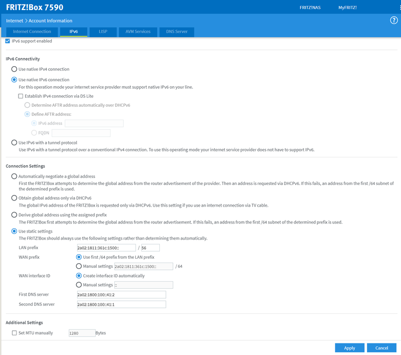

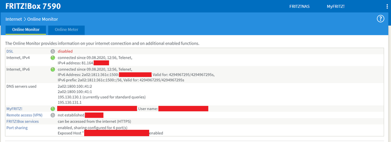

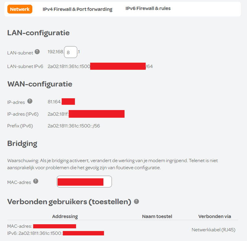

Wat betreft mijn setup, ik heb momenteel een E-router waarin ik een MAC pass-through (bridge) naar mijn FritzBox 7590 heb opgezet.
Nu, zoals velen van jullie, heb ik ook problemen ondervonden met het hebben van de IPV6-delegatie (PD) in mijn netwerk, maar het lijkt erop dat de volgende manier zou kunnen werken.
  1. Ik ging naar de Mijn Telenet-opties en kopieerde de "Prefix"
  2. In de FritzBox heb ik een IPV6-connectiviteit opgezet met behulp van statische functies en het LAN-voorvoegsel plakken. Ik heb toen een delegatie van 56 toegewezen terwijl ik las dat dit mogelijk werkt met dit model van Telenet-router.
  3. Zoals op de afbeelding te zien is, lijkt de FritxBox de wijziging te accepteren en het handmatig toegewezen voorvoegsel te verkrijgen.
  4. Het gebeurtenislogboek van de router ziet er ook naar uit dat er geen problemen zijn.
De apparaten in het netwerk werken momenteel goed. Toch moet ik zeggen dat bij het verbinden via de FritzRepeaters alleen de Android-apparaten (smartphone en tablet) soms verloren gaan doordat ze goed verbonden zijn met wifi, maar gedurende ongeveer 30 seconden geen webpagina's kunnen openen. Dan lijkt het alsof het weer werkt.
Eerlijk gezegd ben ik op IPV6 een nieuweling en wat ik net heb geprobeerd, is een eenvoudige probleemoplossing die meer op een empirische benadering is gebaseerd dan op een echte logica of kennis. Evenals ik weet niet zeker of deze setup correct is of niet.
Ik post dit bericht in de hoop dat deze informatie kan helpen om kennis aan de algemene discussie toe te voegen.
Ten slotte hoop ik dat Telenet dit probleem snel zal oplossen en de automatische PD zal uitschakelen voor alle mensen die hun eigen router zouden gebruiken, in plaats van gedwongen te worden om op de router van Telenet te vertrouwen.

@Monnolo11Ik kan met U instellingen geen correcte IPV6 verbinding opzetten (Fritzbox7590, 7.20). Er worden wel ipv6 adressen uitgedeeld aan ieder LAN toestel, maar er is geen route via ipv6 naar het internet. Heeft U een ping -6 uitgevoerd naar een extern adres? Of https://ipv6-test.com/ gecheckt?
Welke zijn Uw instellingen onder Homenetwork/network/ipv6?

Hallo Snare,
heel erg bedankt voor uw antwoord.
Je hebt inderdaad gelijk: wat ik bereik is inderdaad alleen de distributie van IPV6-adressen naar het LAN, maar zonder een goede route naar internet. De router toont het adres dat naar het apparaat is gedistribueerd, maar een test op https://ipv6-test.com/ op hetzelfde apparaat laat zien dat IPV6 "Not supported" is.
Laten we hopen dat Telenet de distributie van deze fix zal versnellen.
