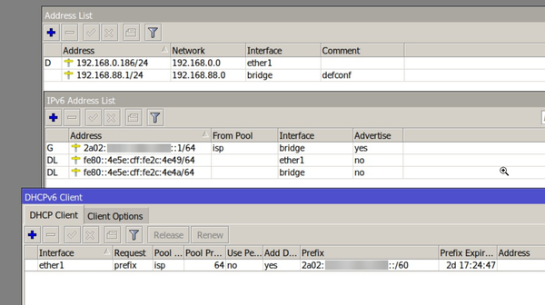

26/1/2020 @De_Kim - IPv6 werkende op USG router met /60 prefix

23/3/2020 @Snarie - IPv6 werkende op Fritzbox met /60 prefix

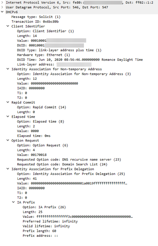

Je vorige hexdump (die je in wireshark kan importeren) had ook een 'IA_NA optie' en reeds een non-zero 'elapsed time'. Of dit belangrijk is weet ik niet. Kijk ook eens of de IP TTL van een werkende pcap steeds 1 is (en die van een niet werkende steeds >1, je vorige was 255). Of dit belangrijk is weet ik ook niet, maar: stel dat de server software alles met TTL>1 als niet link-local behandelt, dan is er een probleem (want de destinatie is wel degelijk (in dit geval multicast) link-local). Zulks zou een bug in de server software kunnen zijn of toch niet conform het Postel robustness principe. Mijn excuses op voorhand als deze opmerkingen naderhand niet terzake blijken.
Ja, ik weet het. Het aantal configuratie-opties in de Fritzbox is beperkt. Ik heb verschillend instellingen geprobeerd. Een aantal heeft betrekking of er achter de eigen router nog een andere router hangt (wat niet het geval is), dus zijn die normaal eigenlijk niet relevant.
Kunnen jullie misschien eens een pcap van een DHCPv6 packet van Fritz!Box resp. Mikrotik posten (hex of expanded in wireschark) waarop wel een server respons komt? Kijk misschien ook eens naar de IP TTL. Ergens moet een verschil zitten met niet werkende packets.

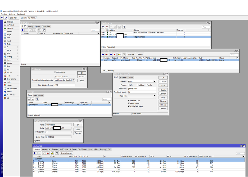

@GlennR kan je me misschien je settings eens tonen? Niet dat ik denk dat er veel verschil in kan zitten, maar ik krijg dus dit:
(ether1->5 zijn bridge-wan en ether6->10 zijn bridge-lan voor mij)
Zo staat het momenteel bij mij, maar normaal had ik "adress" nog aangevinkt en "use peer dns" afgevinkt (had dat al aangepast adhv jouw screenshot, ook al had ik dat ervoor ook al gedaan).
RouterOS is v6.47
Ik zou al bijna tot bij jou willen komen en die router er aanhangen om te zien of het een router probleem of een modem-probleem is. Het lijkt wel alsof bepaalde individuele modems in een of andere gecorrumpeerde staat bevinden waardoor ipv6 niet meer naar behoren werkt.
Het is misschien de moment niet voor dit soort ongein, maar is er iemand in het Antwerpse waarbij dit werkt en die het ziet zitten om een wildvreemde van een forum binnen te laten om zijn eigen router aan te sluiten om te zien of ipv6 PD werkt op zijn router op jouw internet aansluiting? 😁
Ik heb de settings via de CLI ingegeven met volgende commands:
(google was very friendly to me 😂 )
De # zijn eigen nota's en dienen niet ingegeven te worden.
Deze zijn ingegeven op een basis out of the box config van de mikrotik.

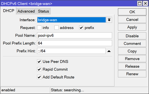

Hierbij nog even de volledige settings:
@GlennR thanks -- de andere settings zijn bij mij identiek (lees: default 🙂)

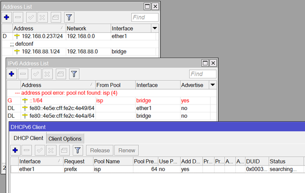

Ik heb vandaag ook de MikroTik HEX RB750GR3 router binnen gekregen, en gelijk even geprobeerd met de minimale config zoals @GlennR deze gepost had hier in het forum.
De setup die bij hem wel werkt Mikrotik achter de CV8560E lijkt bij mij dus niet te werken.
Ik ontvang op de Mikrotik (RouterOS 6.47) geen prefix. Ik zal later vanavond een pcap nemen, en de config nog eens een keer nakijken.
Het lijk er dus op dat sommige CV8560E gebruikers, zoals @Snarie en @GlennR wellicht geluk hebben dat het bij hen wel werkt, omdat de 8560 toch een klein beetje anders geconfigureerd is, of andere SW versie gebruikt.
Als ik het goed heb is setup met de Mikrotik nu gelijk aan die van GlennR. Bij hem werkt het wel, bij mij niet.

Vandaag is mijn CV8560 ge-upgrade naar een nieuwe SW versie (beta). Helaas mocht dit niet baten. De Fritzbox stuurt nog steeds zijn DHCPv6 Sollicit packets zonder daarop antwoord te ontvangen.
