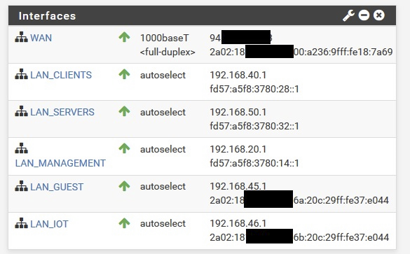

RMO
Berichten: 30
On a roll... Tien op tien! A born reader! Handje vol!
IPv6 op de CV8560E (E-router)
Ik heb dankzij @Suzy dezelde workaround op mijn modem applied gekregen als @Arnie
Sure enough
Zoals je hier kan zien, mijn LAN_GUEST en LAN_IOT netwerk zijn in pfSense via SLAAC en IPv6 PD van een IP voorzien. Je kan mooi zien dat die uit een /60 van de /56 komen.
De andere LAN subnetten gebruiken voorlopig nog een private IPv6 range, die ga ik later vandaag om zetten en verder testen qua IPv6 connectiviteit e.d.
I'll keep you posted 🙂

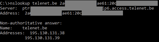

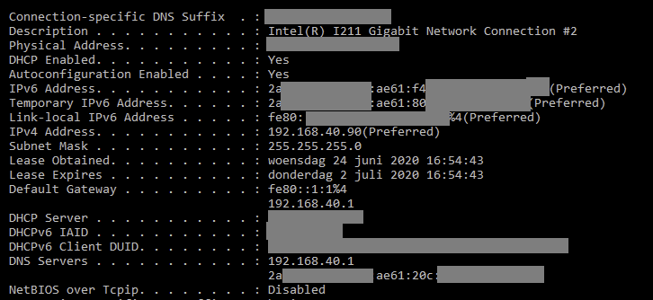

RMO
Berichten: 30
Right, more testing, en deze keer hopelijk genoeg van mijn IP adressen uitgeblankt 🙂
Ik heb mijn normaal client subnet nu ook omgezet naar IPv6 PD en SLAAC, enkel mijn management en server subnet gebruiken nog een private fd range via IPv6 NAT en DHCPv6.
in pfSense:
LAN_CLIENTS gebruikt prefix ID 1
LAN_GUEST gebruikt prefix ID a
LAN_IOT gebruikt prefix ID b
perfect dus meerdere subnetten uit de single /60 PD
meer zelfs, ik denk dat pfSense zelfs maximum 16 subnetten kan definiëren voor PD auto assign, als ik de GUI zie
"0 to f"
en een /60 geeft je dus net die 16 subnetten. Die tekst lijkt echter statische tekst, niet dat pfSense dat afgleid heeft uit de PD.
ipconfig op mijn PC, looks good
note hier wel, en da's een belangrijke voor degene die pfSense gebruiken, als je dus de unbound DNS resolver geconfigureerd hebt op pfSense zal die altijd in de RA zitten die uit pfSense komt, tenzij je "router only" selecteert voor de RA, maar ja, dan werkt SLAAC niet. Dat kan wat issues geven moest je ergens een custom DNS server willen definiëren, gezien zeker Windows dus IPv6 DNS servers prefereert over IPv4 DNS servers.
DNS resolving naar dat delegated IP adres op pfSense werkt ook perfect
all in all : is very nice! Ik zal dit dus ff laten runnen, zien of de prefix ook mooi vernieuwd wordt na zijn looptijd door pfSense.
