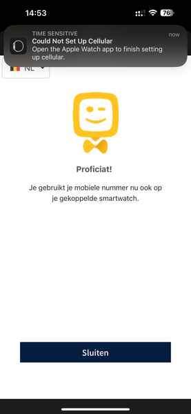

Bij mij nog steeds niets. Telkens na configureer mobiel netwerk, heel de procedure afgelopen om dan uiteindelijk het bericht "er ging even iets mis,probeer het later opnieuw of contacteer ons op 015 66 66 66" te krijgen.
