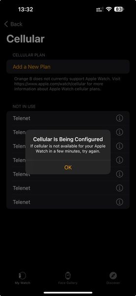

eSIM werkt niet meer op Apple Watch (Ultra)
Sinds enkele dagen werkt mijn eSIM op mijn Apple Watch Ultra niet meer.
Ik heb reeds meermaals de eSIM verwijderd van mijn Apple Watch, gedeactiveerd en Mijn Telenet en alles opnieuw geactiveerd.
In de instellingen van mijn Apple Watch op mijn iPhone zie ik Telenet staan onder de netwerken die niet in gebruik zijn en krijg deze niet geactiveerd.

Werkt nog steeds niet bij mij.
Na de stappen van inloggen en bevestingen bij het steeds op activating op de iphone en dan gaat het profiel naar niet in gebruik.
Ik zie wel dat er een totaal ander configuratiegedrach is, maar krijg de esim niet geactiveerd.
In mijn.telent is er geen esim gekoppeld aan mijn profiel.

Bij mij heeft het enkele weken gewerkt, tot ik iemand van helpdesk aan de lijn kreeg.
Ik melde dat ik meerdere "profielen" in watch had staan, sommige actief andere niet.
Dit ging achterliggend opgekuist worden, dan moest ik alle profielen verwijderen. En terug proberen activeren.
Sindsdien niet meer mogelijk om watch terug te activeren, weeral een week zonder en ze krijgen het precies niet werkende meer.
Echt droevig.
ze hebben mail gezonden naar mij dat het terug werkt, maar ik moest telenet verwijderen van Apple Watch en op mijn telenet deactiveren stond er in de mail,   ik beantwoord die mail terug en zeg je mag mij eens zeggen waar ik telenet esim kan deactiveren , mail terug gekregen dat ze het zelf gedaan hebben , ik kijk op Apple Watch en er staat abonnement verlopen,    dus ik verwijder Apple Watch van iPhone met behoud van abonnement , dan Apple Watch terug gekoppeld aan iPhone een telenet esim terug geactiveerd , en hij gaat terug en bij mijn vrouw ook juist hetzelfde gedaan en alles werkt terug,       juist zie ik bij mobiel netwerk bij de app op de iPhone van de Apple Watch mijn telefoon nummer staan nu 2 maal onder elkaar en bij de eerste sta er een v naast en geactiveerd , vroeger stond dat er niet je nummer , ik denk dat ze er aan gewerkt hebben en dat het terug gaat nu
Bij mij blijft het nog steeds op Activating
